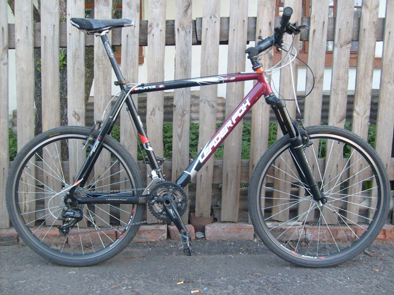

Хочу предложить ВАШЕМУ вниманию свой байк , пусть он и не ракета но на взлёт идёт
LEADER FOX BALANCE X [x-спонтом модефицированный :) ]
РАМА- LEADER FOX BALANCE 2007 AL7005
ВИЛКА-SR SUNTOUR XC PRO
СИСТЕМА-SHIMANO DEORE 22-32-44
ЗАДНИЙ,ПЕРЕДНИЙ СУППОРТ-SHIMANO DEORE
МАНЕТКИ-MONOBLOK ALTUS
ОБОДА -ALEXRIMS SUPRA N
ВТУЛКИ-FORMULA
РЕЗИНА-KENDA KINETIKS 2.1
РУЛЬ ВынОС ГЛАГОЛ ГРИНСы-AMOEBA BORLA
СЕДЛО-VELO
КАСЕТА -SRAM
ЦЕПЬ-SHIMANO HG-40
ТОРМОЗА-SHIMANO ALIVIO
ПЕДАЛИ-TAIWAN[На более серьёзные покатушки-spd M-540]
__БУДУ ПРИЗНАТЕЛЕН ЄСЛИ Вы ОБСУДИТЕ МОЙ БАЙК_ :hi
К стати если кто может посоветовать дельную раму в раёне[700-2500] а то эта слегка тяжеловата- 2.140 кг
ВЕС ВСЕГО ВЕЛА 13 850 [+-100грамм]

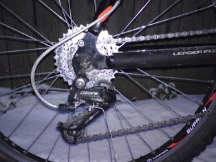

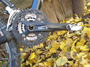

DEORЧИК №1
DEORЧИК №2

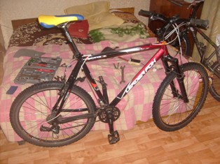

Я НА СВОЁМ КОНЕ

Сообщение #85781 » 08.03.2010 15:23
рама совершенно не маневренная ... за остальное молчу
Сообщение #85785 » 08.03.2010 15:39
за немоневреность согласен так посоветуй моневреную :pardon
что скажешь по поводу leader fox maxx
Сообщение #85789 » 08.03.2010 15:56
Смотри Гарики.Вот хороший вариант http://uabike.com/forum/viewtopic.php?t=4012.Келлисы 2009 года рамы смотри с тройным баттингом.Копай технички,много хороших рам.Кубы есть и здесь на форуме и на велокиеве.Если что спрашивай в личку помогу найти.

Сообщение #85790 » 08.03.2010 16:00
qweer писал(а):leader fox maxx
и слово
qweer писал(а):моневреную
несовместимы

Сообщение #85857 » 09.03.2010 10:24
Обода тяжеловаты все таки это обода для экстрима с избыточной для кантрийного вела прочностью, а вес обода и покрышки очень влияет на динамику вела. из не дорогих ободов более уместны ДН 19 (по моему самое лучшее соотношение прочности цены и веса)

Сообщение #85860 » 09.03.2010 10:52
ДА тяжеловаты(690г один) ,но зато не страшно по нашим дорогам ночью ездить:)

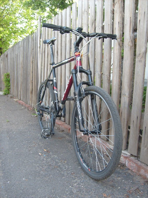

Сообщение #96137 » 10.05.2010 22:33
Вот фоты вела на сликах :)
Слики - kenda kwest 26x1.5

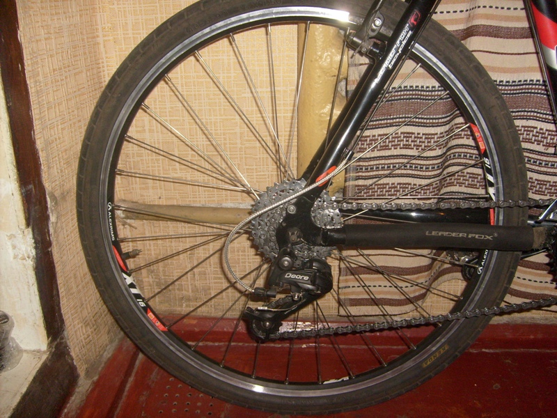

Сообщение #104118 » 20.06.2010 22:35
переспицевал колесо на гоночный обод ХТ16 от alexrims:
Один из самых дорогих и технологичных гоночных ободов у AlexRims. Исключительно для требовательных велолюбителей и гонщиков кросс-кантри.
Тип: обод с двойной стенкой
Используемые технологии:
Шов: Sleeve joint (INNER TECH). Новая технология соединения стыка обода. Её принцип заключается с том, что теперь связующий элемент соединяет между собой и края обода и основания, покрывая 50% поверхности стыка. Sleeve больше чем штифты Pin обеспечивает прочность соединения обода, так как обеспечивает поверхностный контакт с внутренней стенкой оправы, причем без дополнительного увеличения веса.
CSW (CNC sidewalls/SURFACE TECH) фрезерованные боковины для лучшего торможения
SDE (Stainless Double Eyelets/SURFACE TECH) двойной стальной пистон
Отверстий: 32
Размер: 26", ERD 541.6mm, ETRTO 559X16mm
Цвет: черный
Вес: 486г
ВОТ ФОТО НА ВЕЛЕ:
ВОТ

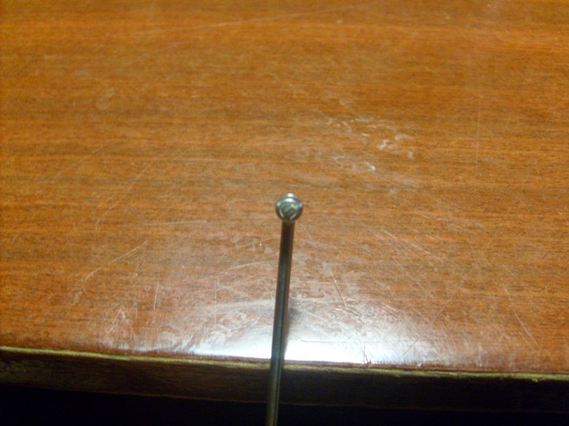

ВОТ ВОПРОС :
СПИЦЫ НА КОТОРЫЕ СПИЦОВАН ОБОД НЕРЖАВЕЙКА,ПРИВЕЗЕНЫ ИЗ ДОНЕЦКА(ЛИДЕР )
ВОПРОС ШО ЗА ФИРМА ,ЕСЛИ КТО ЗНАЕТ ,ЕСЛИ ЦЕНА ПОМОЖЕТ_45гривен комплект на колесо
ВОТ ФОТО ГОЛОВКИ (НАПИСАНО ,ЧЁТ ВРОДЕ (C N))
ФОТО ГОЛОВКИ
Сообщение #104156 » 21.06.2010 00:03
qweer писал(а):Вес: 486г
нифигасе гоночный :)
qweer писал(а):ВОПРОС ШО ЗА ФИРМА
Фирма CN, спицы 14G. Тайвань. тяжелые, но прочные
Сообщение #104162 » 21.06.2010 00:12
xbz06ee,
ХТ 16 - шикарный обод :o , сам на таких катал, сейчас киндер катает. Обод не только с двойной стенкой, но и с ДВОЙНЫМ пистонированием, на такой вес - зер гут. Я так и не сумел поставить "восьмерки" на нем за приблизительно 8500 км. :oops:
П.С. Правда у меня он был собран на ДТшной спице 2,0...
