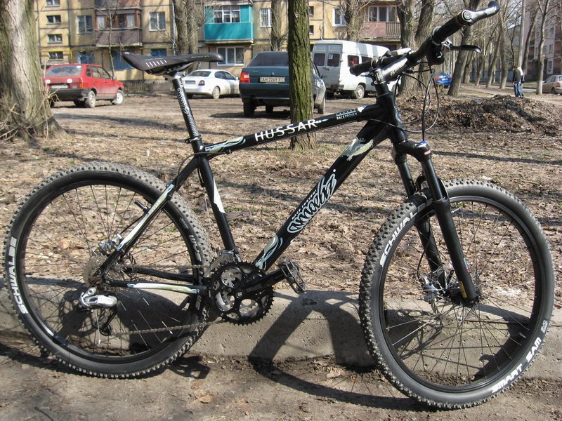

Сообщение #89894 » 04.04.2010 16:27
А вот и мой новый байк
Общий вид
Рама - Amoeba Hussar 18"
Вилка - Suntour XCR LO
Втулки (перед/зад) - Formula/Novatec
Обода - AlexRims DM24
Покрышки - Schwalbe Smart Sam 2.1 folding
Задний переключатель - SRAM X7
Передний переключатель - SRAM X5
Манетки - SRAM X5
Тормоза - Avid Juicy 5 185/160 (перед/зад)
Кассета - Shimano 9ск 11-32
Система - Truvativ Isoflow 48/38/28
Руль - Amoeba Vitra
Вынос - Amoeba Vitra
Рулевая - Amoeba Hussar
Грипсы, рожки - Amoeba
Подседел - Amoeba Borla
Седло - Fizi:k Gobi XM
Педали - Wellgo
Велокомп - VDO C4

Сообщение #89912 » 04.04.2010 18:11
ссорь, но шо то ты странное собрал ...
Сообщение #89915 » 04.04.2010 18:39
Брал бы Scud уже...а то как то Hussar на Сраме и с седлом,которое стоит как рама,ну странно немного.Вообще компоненты толковые,но рамы бы другую,руль флэт и вынос перевернуть. :)
Yorik
Сообщения: 955
Зарегистрирован: 04.12.2009
Откуда: Дебальцево
Вел: Giant XTC
Сообщение #89932 » 04.04.2010 20:02
Это проба хардтейловой рамы. Как по размеру, так и по ездовым свойствам. Если понравится - на след сезон Scud буду брать. В сравнении с прошлым велом (Winner Panther) катит хорошо :)
Genius
Сообщения: 243
Зарегистрирован: 28.06.2009
Сообщение #89960 » 04.04.2010 21:50
Нормально так смотрится :o
Сообщение #89975 » 04.04.2010 22:46
Нормальный вел :o Смотрится гармонично, на чисто "амёбовских " компонентах - мне понравился(а тем более автору после винера :crazy: )
2 .p.s. Кстати,у меня много амёбы завалялось может кому надо? :)
Сообщение #89980 » 04.04.2010 22:55
та нормальные компоненты!Год катаю и жесть видели и говна,и хоть бы что...не хуже Труватива ИМХО
Yorik
Сообщения: 955
Откуда: Дебальцево
Вел: Giant XTC
Сообщение #89983 » 04.04.2010 22:58
да компоненты нормальные ... смотрится он просто как общипанный лебедь ...
Сообщение #89986 » 04.04.2010 23:02
berz, отвечаю,перевернуть вынос,руль просто флэт,чуть выше глагол(хотя если рост то базара нет) и аппарат бомба!Ну и вилку сменить...А забыл,защиту на перо и систему поменять,ибо Исо Флов умрет быстро,хотя бы на Файрекс :beer:
Yorik
Сообщения: 955
Откуда: Дебальцево
Вел: Giant XTC
Сообщение #89990 » 04.04.2010 23:06
уж после твоего виннера это точно самолёт!!! Поздравляю..
Сообщение #90029 » 05.04.2010 00:38
Genius, хороший вел! Собран с умом но есть некоторые промашки, система на 48 там лишняя, 44 ато и 42 ставь (некрасиво и неправильно 48 для туринга :(), длинные рога на широком гнутом руле смотрятся как хреносоздательство (вообще если честно они там не смотрятся :) но без них сложно), посоветовать ничего не могу :( сам такой (прямой руль не нравится а рога нужны).
Сообщение #90033 » 05.04.2010 00:50
Имеем хороший зачаток правельных компонентов. Пробуем раму(полюбасу лучше железного подвеса). Продаём, берём что то по приличней - получаем радость!
Вилку канечно тоже.( Макет вилки.)
Внешне прикольно норм. Но тросик заднего переключателя ...
Сообщение #90035 » 05.04.2010 01:00
Konst@ntin писал(а):Вилку канечно тоже.( Макет вилки.)
Нормальная вилка, есть подобие демпфера и нормальные башиги, трасу держит более менее. На тору менять не стоит, если менять то на что нибудь с воздухом и демпфером. ИМХО
Сообщение #90059 » 05.04.2010 09:56
Сообщение #90060 » 05.04.2010 10:13
Согласен с Yorik .....райзер с такими рогами ...не смотрица)
....а пивоты че не открутил??)
...и от куда деньги у армян на гоби :lol:
felix
Сообщения: 398
Зарегистрирован: 22.03.2008
Откуда: Гвардейка
Вел: Scott scale 30 custom
Карма: 12
Сообщение #90106 » 05.04.2010 18:07
Yorik, вел не для гонок собирался :beer: Посадка на данный момент не утомляет и растягивать/занижать ее пока что не планирую.
Bruce, спасибо, действительно летает :)
Baton, звезда на 38 очень удобна, а удобство превыше всего. С рулем та же песня :friends:
felix, а нафига их откручивать? )) Мне не мешают :crazy:
Genius
Сообщения: 243
Сообщение #90107 » 05.04.2010 18:35
Ну тему правильной посадки не будем опять начинать,удобно-катайся :o
Yorik
Сообщения: 955
Откуда: Дебальцево
Вел: Giant XTC
Сообщение #110071 » 02.08.2010 00:41
Топталки заменены на CrankBrothers EggBeater C
Genius
Сообщения: 243
Сообщение #110075 » 02.08.2010 01:43
ну начинается!Сними их,не иди на поводу болезни :lol:
Yorik
Сообщения: 955
Откуда: Дебальцево
Вел: Giant XTC
