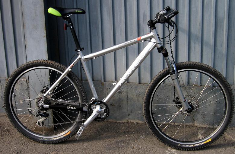

Первым моим байком был аутор, но как то даже фотографий не осталось:( На данный момент владею NORCO BUSHPILOT (апгрейдов пока мало так что практически стоковая комплектация)
Рама: Алюминий 6061, нижняя труба выполнена с использованием технологии гидроформинга. Крепление дискового тормоза
Вилка: SR Suntour XCM, 100мм
Система: SR Suntour XCC-150 24/34/44T (Агрейд на Alivio)
Каретка: CH-52, картриджного типа

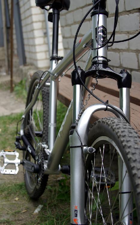

Педали: МТБ-тип(апгрейд на топтухи см. фото)
Передний переключатель: Shimano Acera X
Задний переключатель: Shimano Alivio
Манетки: Shimano EF-35
Кассета: Shimano HG-30 8sp
Цепь: KMC Z-72 (Shimano)
Обода: Sun CR-18
Покрышки: Kenda KOMODO 26x1.95"(Замена на Сontinental Gravity 2.3-перед и Gravity Pro 2.3 -зад)
Передняя втулка: KT Disc
Задняя втулка: KT Disc
Спицы: Stainless
Передний тормоз: Hayes MX-3, ротор 6"
Задний тормоз: Hayes MX-3, ротор 6"
Тормозные ручки: Shimano EF35
Руль: Алюминий, подъем 30мм (Замена на прямой )
Вынос руля: Алюминий (литой 100мм)
Грипсы: Krayton Mtb
Рулевая колонка: CH-281, безрезьбовая
Седло: Norco Comfort MTB(мягкое:( буду менять)(Поменял в срочном порядке на Velo со вставочками кислотного цвета :))
Подседельный штырь: 27.2мм, микрорегулировка(апгрейд на Cycledesign 350мм в целях безопастности)
Конечно вел не супер:( но у меня стаж еще маленький все впереди:( (2 байка за полгода это много) NORCOман но не заядлый:)
Несколько слов о резине Сontinental Gravity. Она оказалась при большем обьеме ощутимо легче Komodo, зацеп улучшился, в поворотах держит отлично (рычит но держит). Движение стало намного комфортней, всетаки 2.3.

а какая ростовка и сколько весиш ты и сколько байк ?
Сообщение #8589 » 22.01.2008 11:17
Ростовка 19,5 маловато но для этого и пришлось менять подсидельник ато тот на ограничителе считай стоял. Вес у меня в межсезонье гдето 82 кг (летом легчаю :)) а байк не взвешивал но не из легких (тормоза и сиденье хорошо тянут :()
Сообщение #8590 » 22.01.2008 12:00
и как оно на такой раме катаеццо ?
Сообщение #8592 » 22.01.2008 12:08
Да вроде нормально :)) когда на асфальт выезжаю сиденье выдвинуто примерно как на второй фотографии по офроаду опускаю немного. Вынос руля перевернул тоже прикольно кстати посадку растянул. Тока мне кажеться сложно колесо заднее поднимать при преодолении препятствий.
Сообщение #8600 » 22.01.2008 13:45
Baton писал(а):Ростовка 19,5 маловато
Baton писал(а):Тока мне кажеться сложно колесо заднее поднимать при преодолении препятствий.
Может все таки многовато? Рама длинная вот и тяжело колесо отрывать. Хотя от роста зависит.
Надо себе попробовать.

Переставь комп по нормальному и пусти проводок по рубашке передка. Гиркон закрепи над ротором. шоб эти сопли не висели.
т.е. все на левую ногу вилки.
Сообщение #8652 » 22.01.2008 18:42
олег
За рубашку намотал а вот на левую ногу не догадался :oops: Спасибо огромное за совет :o

;) Сам катаю на таком - ничего ещё не менял, хотя педали уже обломал - надо купить в скорости. ;) Ростовку рамы брал чуть поменьше своего роста - и прекрасно ощущается что по перечёнке, что по асфальту! Чтобы быстро гонять по асфальту - поставил сликовую резину, на которой и прокатался всю зиму, и по грязи и по пересечёнке. Колёса не тяжёлые ничуть. Просто надо потренироваться прыгать. Вес - 14,5 кг нормальный. Хотя если честно - я на таких педалях как на фотке выложенной пытался прыгать... не сильно понравилось - сцепления маловато! Особенно в мокрую погоду. ;)
Вилка мягкая - мне не нра! Реально мягкая как американские машины блин! ;)
Сидение норм - достаточно мягкое когда отдыхаешь и смягчает удары когда достаёшь Ж на КК участках. ;)

Spiritussante писал(а):не сильно понравилось - сцепления маловато! Особенно в мокрую погоду. Wink
В точности наоборот на стоковых пластиковых и на ауторовских алюминиевых нога соскакивает мгновенно.А эти хоть както держат:)
