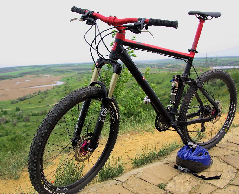

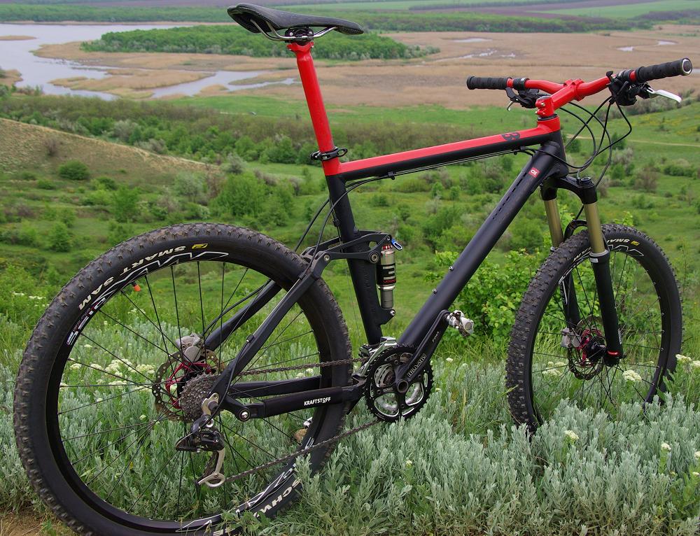

Наконец то сбылась мечта - я теперь владелец двухподвеса :D Выкладываю на Ваш суд, байкеры, свой новый вел! Обвес практически весь перекочевал с Норки :) но есть и некоторые изюминки :) Начнем пожалуй с рамы:
Kraftstoff X3 (теперь будет понятен смысл аватара :) )- Австрийская хендмэйд рама (крашена по крайней мере вручную :) ), материал алюминий 7005 с двойным баттингом, настоящая четырехрычажка (Хорстлинк) 100мм хода, рост L (20"). Прогрессия для воздушного амморта. Раскраску видно по фоткам :)
Задний амортизатор: SR SUNTOUR EPICON RS9, воздух, блокировка, регулировка отскока. (Rock Shox Monarc 3.3 tune B)
Изюминки :) :
Руль: FSA LOW-RISER XC282 (лоу-райзер это среднее между райзером и прямым, как по мне самое то для покатух :))
Вынос: FSA OS 190
Подсидел: FSA FR-270 (без оффсета)
А изюминка в том, что выкрашены они в красный цвет под раму :) (для подсидела это плохо ибо анадировка меньше царапается :()
Вилка: ROCK SHOX Recon 351, Solo Air, Poplock (переделанный в регулятор компрессии), разогнана до 120 мм.
Система и каретка: Truvativ Firex GXP
Педали: Shimano SPD 520 (черные)
Передний переключатель: Shimano Hone
Задний переключатель: Sram x7, средняя лапка. Sram x9 9speed
Манетки: Sram X5, SX5.
Кассета: Sunrace R96, 11-25, шоссейная, из-за малой емкости переклюка со средней лапой и удобного набора звезд для меня.
Цепь: Sram 950 с замком (порвалась почему-то при первом выезде :( буду надеяться что это просто я коряво переключаюсь на подъеме ) говно :( под замену :( (КМС 1000)
Колеса (Easton XC 2)
Обода: Mach1 MX Disk,32 спицы, пистонированные
Спицы: Mach1 Innox+ Black.
Покрышки: Shwalbe Smart Sam 2,25, Performance. (перед-Shwalbe Nobby Nic 2.1 EVO, зад-Racing Ralph 2.1 EVO)
Передняя втулка: Shosen на промах
Задняя втулка: Shosen на промах (тяжеловаты, не так как Новатек но всеравно, накат бешеный :roll: )
Передний тормоз: AVID Juicy 3, под ротор 180мм.
Задний тормоз: AVID Juicy 3, под ротор 160мм. (черные :))
Роторы: Magura VentiDisk, red. (пусть тяжеловато но зато супер-пупер красивы, просто загляденье)
Грипсы: Velo, с фиксатором (похожи на морковку Moution Controlа рокшоковского :) ) (Sram Locking Grip красные)
Рулевая колонка: FSA Orbit (интегрированная :( )
Седло: CIONLLI RACE 1060 (Fi'zi:k Nisene sport)
Немножко фоток:
