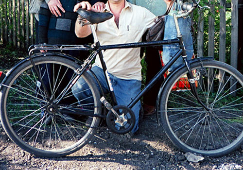

История началась с того, что у моего товарища
появился некий велосипед BRAVO, у нас таких великов
ни у кого тогда не было.
Учился я еще в школе…
Реально мне тогда ничего больше так не хотелось, как приобрести
такой же велосипед!
Из родительского коллектива никто не поддерживал моего хотения,
потому что у нас был велосипед, стоявший на даче в гараже. Никто им
не пользовался, и дела до него не было никому.
p.s.
Родители считали что он ничем ни хуже буржуйского!
Все намерения объяснить, что все таки отличия существенны, были
напрасны! (((
(одно фото нашлось все-таки) здесь фото оригинала
Последний раз редактировалось illya 16.04.2011 12:47, всего редактировалось 1 раз.

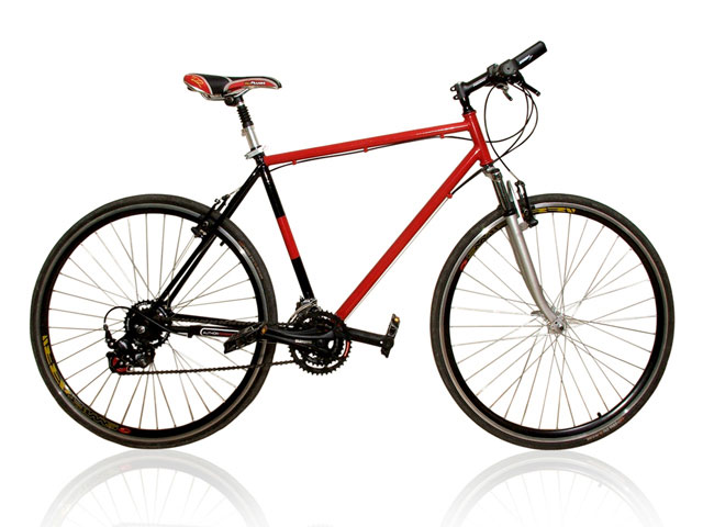

2001-2002...
все больше и больше появлялось горных велосипедов…
Тогда я и решил собрать что то подобное на основе харьковского
агрегата «Украина»…
Зима…
Сначала все так было скучно, без особого энтузиазма. Я начал
раздумывать о том какие применять цвета для покраски, затем что
придумать с задними перьями чтобы всунуть туда колесо с семериком,
все это казалось просто, но…
для того чтобы приделать тросы к раме не какими либо банальными
проволочками или что еще хуже – изолентой, надо было поразмыслить,
V-Brake тормоз казалось вообще туда не реально прилепить, причем
все хотелось сделать как можно большим похожим на правду.
Наступила весна…
Я через знакомых выхожу на неких мастеров токарного и сварочного
дела, они мне за определенные «пару литров» изготавливают детали и
приваривают к раме! Все замечательно сделали! Собственно после
процесса сборки получился вот такой велосипед.

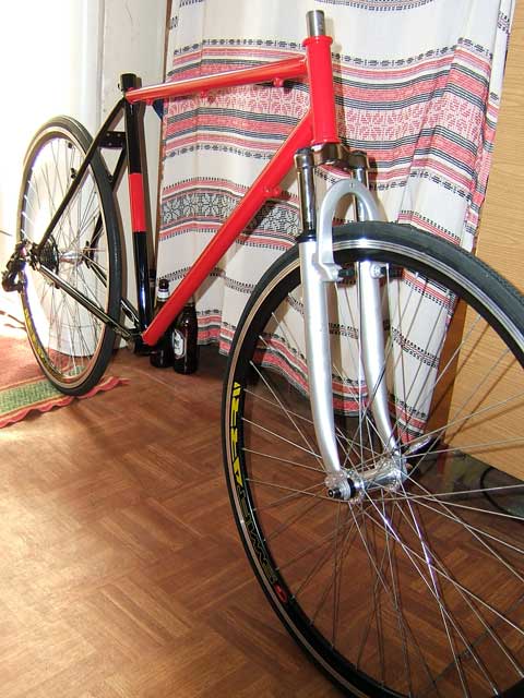

Сообщение #9297 » 28.01.2008 20:47
Катался на нем довольно таки долго…
2 года как минимум, начало ложится оборудование, причем чем дальше,
тем хуже, я уже было хотел забить на него.
Затем подумал что все таки можно попытаться спасти его!

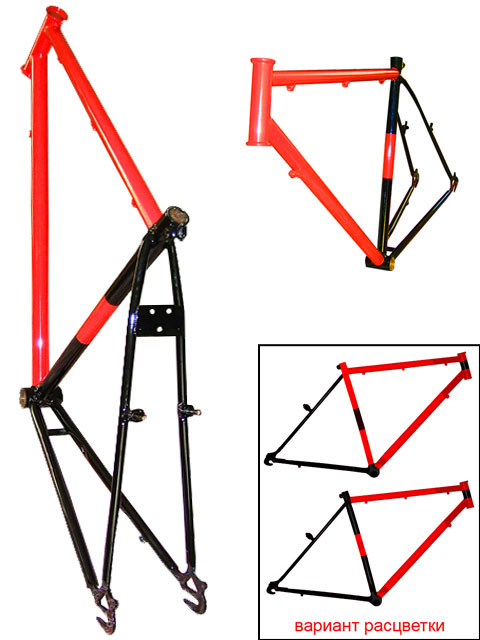

Начал подбирать варианты, опять же цвет, оборудование приобретая
самое дешевое, но Shimano.
И вот он опять долгожданный процесс сборки:
Выбор цвета и варианта покраски
Последний раз редактировалось illya 28.01.2008 20:49, всего редактировалось 1 раз.

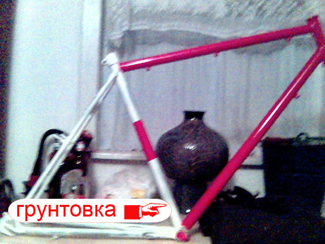

Сообщение #9298 » 28.01.2008 20:48
продолжение сборки
подготовка к покраске

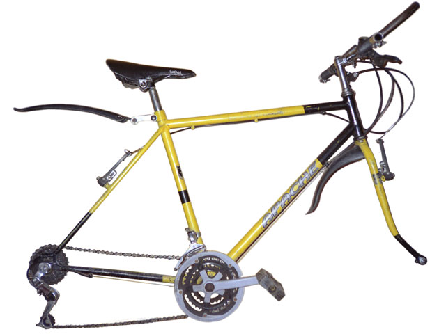

Сообщение #9301 » 28.01.2008 20:55
процесс сборки...

Сообщение #9303 » 28.01.2008 20:55
И вот он итог!

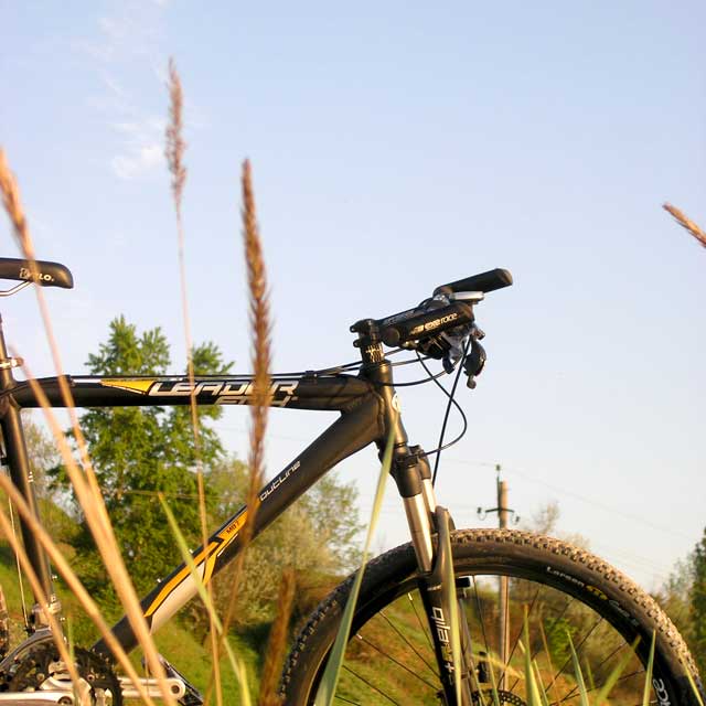

Сообщение #9306 » 28.01.2008 20:58
Такая вот ностальгия по моей "Украине",
Сейчас езжу на вот таком...

Сообщение #9307 » 28.01.2008 21:03
красота
тока я бы еще вилку покрасил
Сообщение #9308 » 28.01.2008 21:07
я хотел, только вот краски не хватило. Но так получилось контрастно.
illya
Сообщения: 75
Зарегистрирован: 25.08.2007
Откуда: Петровский р-н
Вел: Scott Scale 50
Сообщение #9311 » 28.01.2008 21:33
illya, просто СУПЕР :o
Сказали бы что это "Украина" - в жизни не поверил бы.
Я смотрю передний переклюк с нижней тягой?
А что из комплектухи на нем использовалось?
Art писал(а):Ну, блин, прямо разделочная машина!
Ну ты блин сказанул, с амо вилкой и глаголом с амором ;) Этож считай самый настоящий гибрид :)
Сообщение #9312 » 28.01.2008 21:46
Head писал(а):Сказали бы что это "Украина" - в жизни не поверил бы.
так и было! никто не верил что это ОНА!), ну потом конешно всем приходилось доказывать! Хотя не верили многие...
illya
Сообщения: 75
Вел: Scott Scale 50
Сообщение #9313 » 28.01.2008 21:57
Head писал(а):А что из комплектухи на нем использовалось?
Вот значит что тут стоит:
задний-SHIMANO TOURNEY
передний-SHIMANO 403
система SHIMANO Acera
монетки-SHIMANO TOURNEY
Каретка-CATRIDGE
тормоз SHIMANO
все пройдет.

Сообщение #9319 » 28.01.2008 23:23
illya, вот это класс! На него можно как-нибудь вживую посмотреть? И какие траблы возникают в процессе переделки? От деда досталась украина, посматриваю на нее с той же строны :)
Manowar
Сообщения: 537
Зарегистрирован: 27.12.2007
Сообщение #9323 » 28.01.2008 23:49
Manowar писал(а):На него можно как-нибудь вживую посмотреть?
Реально можно посмотреть, скорее всего как потеплеет,
а траблы только с задними перьями и колесом (отцентровать),
Только вот на украинах старого типа рама параллельна земле, то есть без
наклона, что сказуется на внешнем виде довольно сурово.
illya
Сообщения: 75
Вел: Scott Scale 50
Сообщение #9327 » 28.01.2008 23:53
illya писал(а):Только вот на украинах старого типа рама параллельна земле, то есть без наклона, что сказуется на внешнем виде довольно сурово.
А вилка с амортизатором вроде ж длиннее родной? По идее чуток приподнимет. Но посмотрим.
Manowar
Сообщения: 537
Сообщение #9342 » 29.01.2008 10:34
ну наконецто "История Украины" твоей в картинках:) Я забыл задние перья пришлось варить или же так можно раздвинуть?
Сообщение #9344 » 29.01.2008 10:42
Их под нагревом раздвигали. Причем там какими то хитрыми штуками))) я думал, что перья отвалятся, но не отвалились!
illya
Сообщения: 75
Вел: Scott Scale 50
Сообщение #9363 » 29.01.2008 13:55
а чашки рулевой меняли когда амо вилку ставили ?
