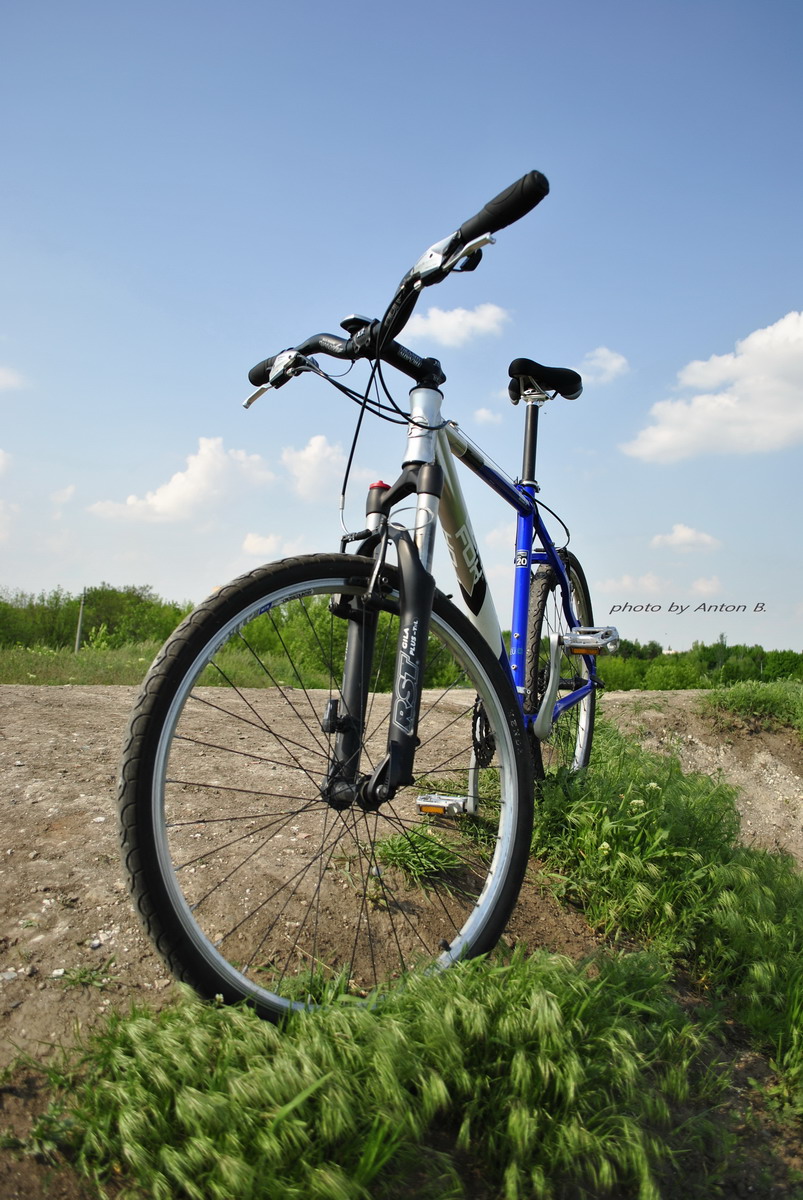

Сообщение #153652 » 20.05.2011 14:38
В принципе, то на что был бюджет, после уже менял то, что было необходимо. Вел был приобретен в обычной комплектации в 2007 году.
/Фирма/ LeaderFox2007
/Серия/ MTBstandart
/Модель/ Evolution
/РАМА/ 20" KENTON ALLOY 7005 HYDROFORMING
/ВИЛКА/RST GILA T'n'L, 26'', LOCK OUT, ХОД: 100mm SR SUNTOUR XC PRO
/КАРЕТКА/ FIRST COMP. КАРТРИДЖ каретка BSA
/ШАТУНЫ/ SHIMANO FC-M311-L 170MM, 42X32X22T Shimano FC-M552 175MM, 42X32X22T
/ТОРМОЗА/ SHIMANO DEORE V-BRAKE
/ОБОДЬЯ/ EXE RACE DRAGON 719N, 559X19, 32H
/ВТУЛКА ПЕРЕДНЯЯ/ QUANDO KT-A55F, ALU, 32H Novatec A141SB
/ВТУЛКА ЗАДНЯЯ/ QUANDO KT-AZER 8 SP, 32H КАССЕТНАЯ Novatec 802SB
/ПОКРЫШКИ/ Kenda Kwest (26x1.5) Maxxis Detonator 26x1.25
/МАНЕТКИ/ SHIMANO ST-EF60
/ПЕРЕКЛЮЧАТЕЛЬ ПЕРЕДНИЙ/ SHIMANO ACERA
/ПЕРЕКЛЮЧАТЕЛЬ ЗАДНИЙ/ SHIMANO ALIVIO SHIMANO DEORE М-510
/КАССЕТА/ SRAM PG-830 MTB Cassette 11-32
/РУЛЬ/ Amoeba Borla 700 mm
/ВЫНОС/ Truvativ 100mm
/Седло/ RCZ
/Грипсы/ RCZ
Вес 13,25 кг 12,8 кг
предыдущая версия 1.0
Сейчас выглядит так
версия на швальбе

Сообщение #153654 » 20.05.2011 15:03
фоточки колоритные)
Сообщение #153659 » 20.05.2011 16:40
Думаю, так получше будет видно, то с радикалом какие то проблемы :?

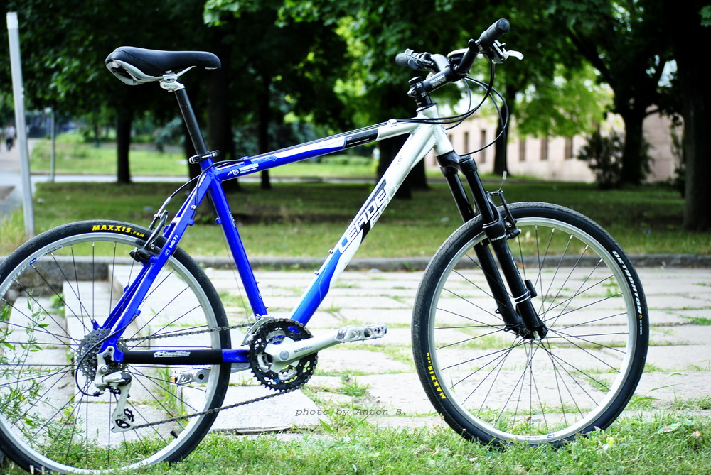

Сообщение #153662 » 20.05.2011 17:06
цепь по-моему длиная. укорачивал после покупки или так ставил?
Ленс Армстронг
Сообщения: 588
Зарегистрирован: 21.01.2008
Вел: Winner Panther 3.0
Карма: 57
Сообщение #153665 » 20.05.2011 17:10
Ленс Армстронг писал(а):цепь по-моему длиная. укорачивал после покупки или так ставил?
не укорачивал, так и была. Может кажется так, что длинная, потому что на маленькой звезде спереди стояля?
Antofiy
Сообщения: 215
Зарегистрирован: 13.04.2011
Откуда: Краматорск
Вел: Gary Fisher Wahoo
Сообщение #153668 » 20.05.2011 17:32
та нет. видно что длинная. это при том, что сзади не на самой маленькой звезде. Новая идёт 112-114 звеньев. 5-6 звеньев как минимум надо скинуть. как определить длину http://www.bike-repair.ru/Chain_Length.htm
Ленс Армстронг
Сообщения: 588
Карма: 57
Сообщение #153669 » 20.05.2011 17:39
спасибо за совет! :)

Сообщение #153729 » 21.05.2011 00:32
Ленс Армстронг писал(а): 5-6 звеньев как минимум надо скинуть
... 2-3 хватит, я думаю :), переклюк вроде со средней лапой, да и кассета 11-32...

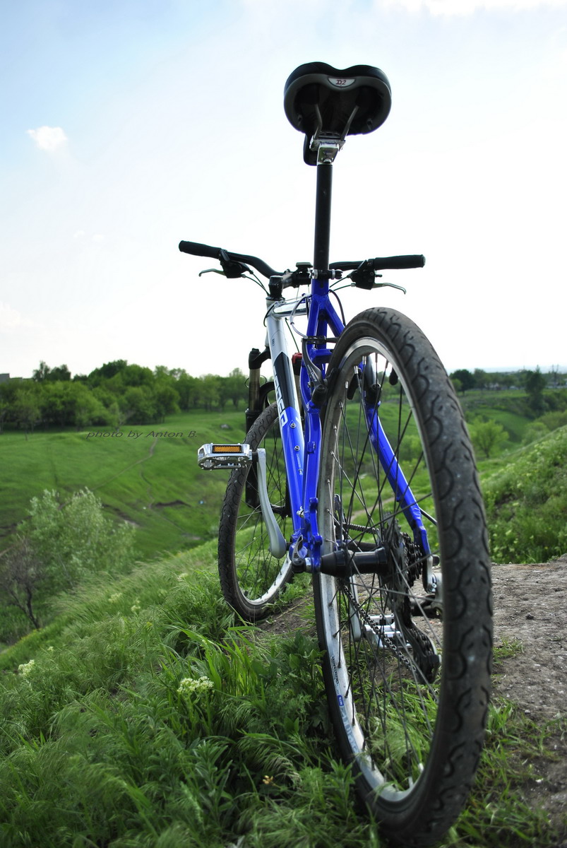

Сообщение #153851 » 21.05.2011 16:43
педали, педали, педали... вечная мишень для камней. на фото кажется, что весят половину вела. хотя в роли подножки прокатят :crazy:

Сообщение #153926 » 21.05.2011 21:48
Antofiy, остатот троса на переднем тормозе в топку :crazy: , а так :pardon стандарт
Сообщение #154009 » 22.05.2011 08:59
st.romeo писал(а):педали, педали, педали... вечная мишень для камней. на фото кажется, что весят половину вела. хотя в роли подножки прокатят :crazy:
я ждал, когда ж за педали напишут :) те, которые шли в комплектации с велосипедом очень уж неудобные, нога не раз соскакивала, а это не очень приятно, даже, я бы сказал больно :) поэтому было решено купить по-дешевле, но что бы побольше площадью были. Это временный вариант, понятное дело, что на кантрийнике такое даже и не смотрится. Но это был единственный выход из моей ситуации
Antofiy
Сообщения: 215
Откуда: Краматорск
Сообщение #154012 » 22.05.2011 09:04
qweer писал(а):Antofiy, остатот троса на переднем тормозе в топку :crazy: , а так :pardon стандарт
так и сделаю, спс. Ну а то что стандарт, для меня пока хватает, а дальше будет видно.

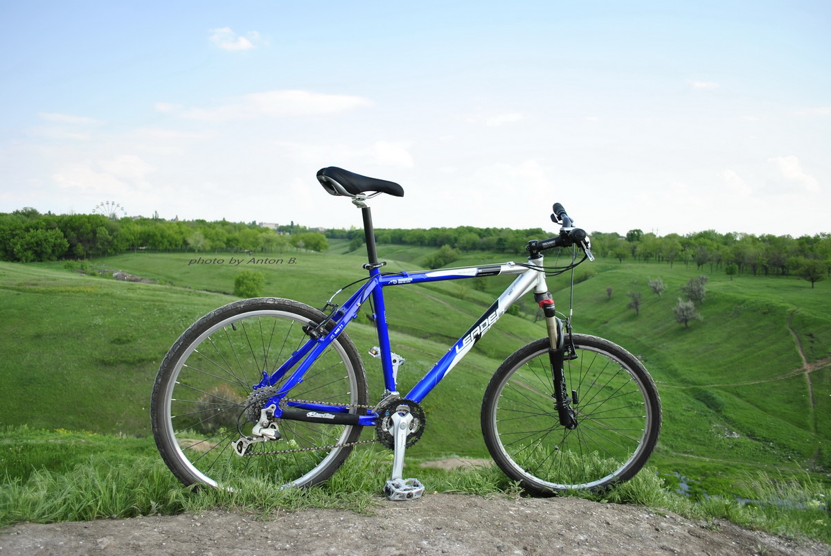

Сообщение #169241 » 04.08.2011 17:05
Обновил фото моего эволюционированного коныка :)

Сообщение #169273 » 04.08.2011 21:09
Antofiy, хаа , напомнило что то мне , очень :) http://mtb.dn.ua/forum/viewtopic.php?f=9&t=5220 , про слики и вилку Там уже написали, вот так то :friends:
Но Я лично Считаю - Что БАЙК И СЛИКИ ЭТО КАК , КЛАССИКА И БДСМ, хоть сам изредка езжу на сликах :crazy:
Сообщение #169275 » 04.08.2011 21:25
qweer, Действительно, есть сходства :)
Слики - это летний вариант, просто гоняю в основном по городу, асфальту и иногда по балке. Вот ближе к осени хочу что нибудь по-злее, типа ласточки блек джек. А то зимой на сликах хоть и прикольно, но не очень :crazy:
Булы б гроши, то однозначно купил бы тунайнер, с моим то ростом...как раз бы, да и колеса большие люблю :)

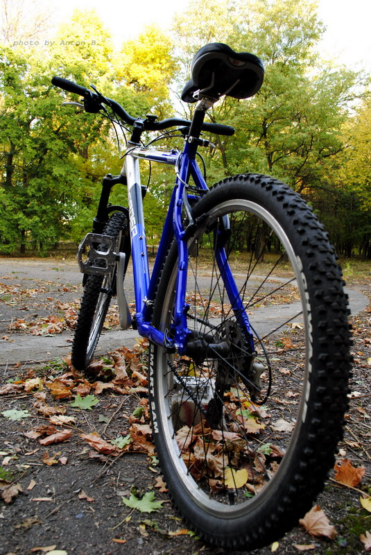

Сообщение #174769 » 12.09.2011 23:47
qweer писал(а):Но Я лично Считаю - Что БАЙК И СЛИКИ ЭТО КАК , КЛАССИКА И БДСМ, хоть сам изредка езжу на сликах :crazy:
поставил сегодня себе SMART SAM, вел теперь смотрится совсем иначе)))) правда, на ходу ощущается тоже сразу отличие от сликов. ну ниче, это осенне-зимний вариант bezbash

Сообщение #177570 » 04.10.2011 13:01
добавил фото :) понравилось ездить на такой резине bezbash
Antofiy
Сообщения: 215
Откуда: Краматорск
Сообщение #177576 » 04.10.2011 13:38
Antofiy писал(а):понравилось ездить на такой резине
мяхко и не страшно))
