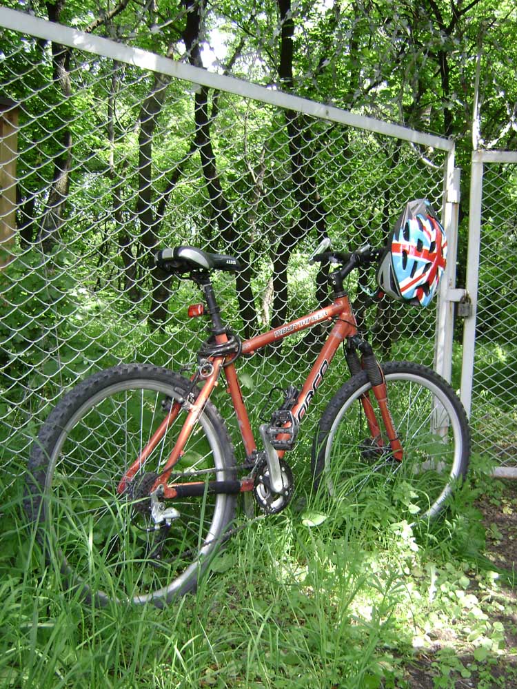

Сообщение #154386 » 23.05.2011 16:28
Вот мой NORCOвый скалолаз 8-)
Бренд: Norco
Серия: Adventure, Enduro
Год: 2007
Вес: 14 кг.
Цвет: кирпичный с золотым перламутром
Рама: Алюминий 6061. Облегченные трубы. 18.5”
Вилка: RST Suntour M-3010, 70 travel>> SR Suntour XTC v4 012 Series
Педали: FPD-388 >> Shimano M520
Переключатели: Shimano EF-50 моноблок 3х7>> переделаны в 3х8 >> Shimano EF-50 8R моноблоки 3x8
Передняя перекидка: Shimano FD-C050, 31.8
Задняя перекидка: Shimano tourney >> Shimano Deore RD-M591
Тормоз передний: Hayes MX-4 механическая, 6 "ротор >> Shimano BR-M415 180 ротор
Тормоз задний: Radius alloy V-brake >> Hayes MX-4 механическая, >> Shimano BR-M415 160 ротор
Кассета: SHIMANO MF-TZ07 >> SunRace M56 11-32, 8 скоростная, никель. >> Shimano CS-HG30-8l
Цепь: KMC HG-50 >> Narrow HG CN-HG50 групп Altus / Alivio
Система: Suntour XCC-150, 42/34/22 >> Shimano Deore 44x32x22
Обода: Weinmann с двойной стенкой, 32 отверстий
Передняя втулка: QUANDO KT disc, 32 hole, насыпной
Задняя втулка: QUANDO KT thread on, 32 hole, насыпной >> Deore FM-M525 VIA-M Disc
Спицы: UCP 2.0
Седло: Active Go Free
Покрышки: Kenda 26" x 1.95" Tire Bundle K850 Mountain >>
Сток обновлено Планируется
ВЫПОЛНЕНО
- переход на кассету восьмерик;
- замена вилки и педалей.
Так же, планируется, замена руля, выноса, глагола, покрышек, рожек, грипсов...

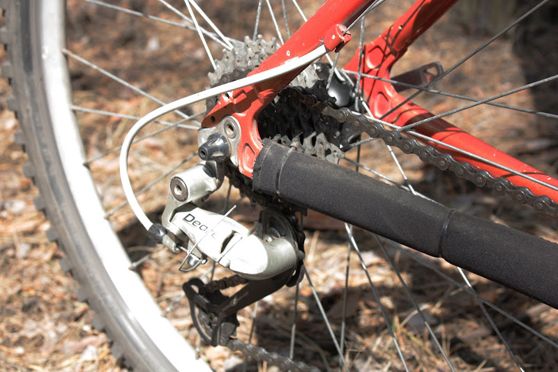

Сообщение #163386 » 03.07.2011 23:26
Доброго времени суток! :hi
Мой скалолаз взобрался на новую высоту технического совершенства. :D
Переспицевали колесо на втулку Deore насыпную и перешли на КАССЕТНУЮ СИСТЕМУ, вместо средневековой трещетки. Да еще и на 8 скоростей!
Манетка была успешно переделана из 7ми скоростной в 8ми скоростную по этому совету http://forum.velomania.ru/showthread.php?t=72762
И теперь у меня 1ая передача на нулевом значении индикатора. Работает все отлично! :o
Установлена так же новая цепь, но я не пойму какой фирмы и модели. Если ктото знает скажит, буду благодарна :pray:
Была произведена замена всех тросиков и рубашек. Рубашки затянули в белый цвет. Вид преобразился.
ВНИМАНИЕ ВОПРОС! Мне кажется, что цепь коротковата. Переключатель почти всегда в вертикальном положении, а иногда и потянут вперед. И появилась склонность постукивать по раме. Я туда подтянула защиту пера, и он бъет по ней, но мне кажется, что так быть не должно... :? На картинке стоит передача 1-1
Ну вот на сегодня и все, но впереди будут еще значительные перемены т.к. пришла заказанная мной деталь для установки дискового тормоза назад. Заказывали из стали 5мм а сделали из 6мм :roll: думаю делать тоньше или нет? :? она еще будет переделоваться т.к. не учли простой вещи, что длинна эксцентрика не бесконечна :lol:
Участвовали: Я, Saguar
Всем спасибо, что заглянули ;)

Сообщение #163419 » 04.07.2011 11:13
jS-Solnisko, Относительно цепи, это цепь на 7-8 передач - Narrow HG (цепь CN-HG50 групп Altus / Alivio).
По поводу длины цепи. Следует установить цепь на самые большие звезды спереди и сзади и укоротить цепь настолько, чтобы рамка натяжителя цепи была направлена почти горизонтально вперед и дать запас еще в два звена. Новая цепь имеет длину 114-116 звеньев, а для горных необходимо лишь 106-108 звеньев.
Адаптер для установки дискового тормоза на раму это не совсем надежно, здесь будет только болтовое соединение, а на заводских рамах сварка. К тому же как насчет размеров оси эксцентрика, хватит его длины, с учетом установки адаптера толщиной 6 мм, надо будет удлинять ось, а это не так просто. Может надо было попробовать узнать у специалистов возможность аргонной сварки алюминиевого адаптера, если уж нет возможности приобрести новую раму.

Сообщение #163445 » 04.07.2011 14:30
Timoty, спасибо за разъяснения про цепь - она действительно коротковата :(
Насчёт адаптера. Я думаю, что болтовые соединения будут гораздо надёжнее: калипер будет крепиться 2 болтами к креплениям, а адаптер к раме в 3х точках. К тому же болтовые соединения не настолько ненадежны как кажется. Например огромниые ЛЭП собираются исключительно болтовыми соединениями поскольку сварка лопается при нагрузках и не дает гибкости конструкции. Да и с эстетических соображений после сварки раму не хочется перекрашивать :?

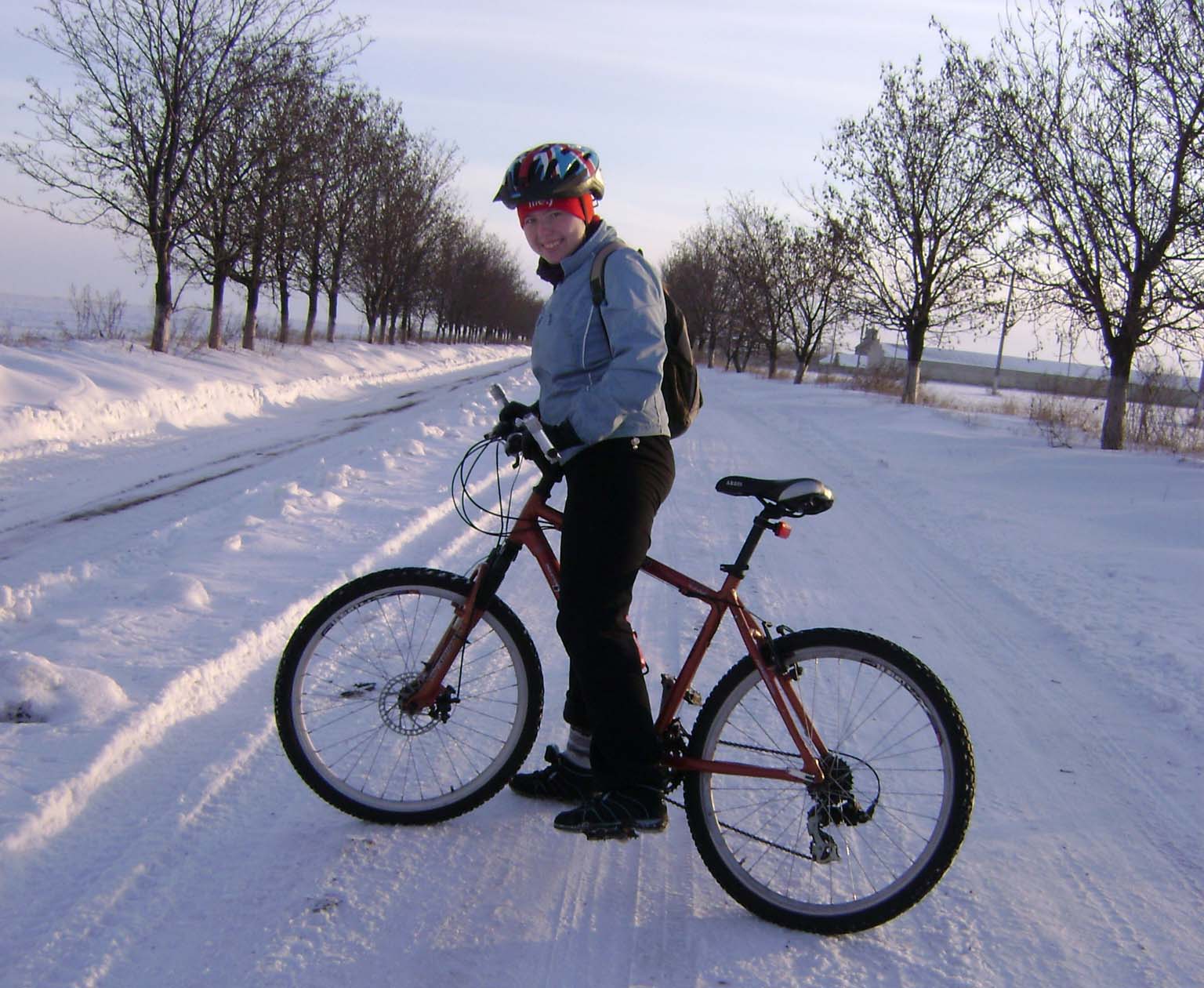

Сообщение #183041 » 10.11.2011 23:58
И снова всем драсте! :hi
Много событий случилось с скалолазом! добавила фото в шапку, но с учетом всех обновок придется еще фоткать :)
Был прикуплен тормозной калипер Shimano BR-M415, новые моноблоки 3х8
Самое главное, что стоит и функционирует задний дисковый тормоз на креплении "Hand made"! :D Полевые испытания прошли с успехом!
Была куча переходных вариантов Читать оффтоп раз за разом вылазили новые косяки и проблемы, и в конце концов имеем, что имеем :) Читать далее...
Спасибо огромное Косте Brodyaga1983 который изготавливал детали :pray: Мастер!
Кому интересны подробности, могу расписать как проходил процесс :) Цена вопроса - 5 грн (за болтики :lol: )
