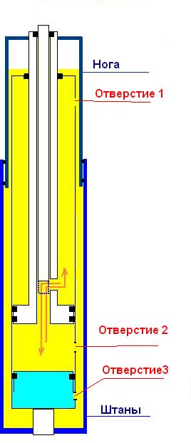

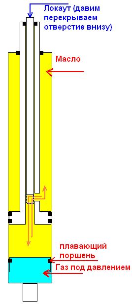

Молодец! Но давай с тобой углубимся дальше в сверление картриджа:) Меня тоже этот вопрос сильно волнует (хотя картридж тьфу-тьфу работает но рассверлить руки чешутся ), вчера наконецто накачал AXON e-rl:) Несколько слов о работе вилки: мелочь кушает неочень (но скорей всего я просто переборщил с давлением, накачал по сунторовской рекомендации 8 атмосфер, оказалось много :( ), неровности сантиметров в 5 сьедает на ура (в темноте вообще прикольно, по пятой точке лупит а руками ничего не чувствуешь :)), буквально полчаса назад на сьежалке резко "притерлись колодки" на гидравлике, да так что ноги с педалей соскочили и 5 метров на переднем колесе по камням (на эластомерке убрался бы носом как пить дать).
Ну вернемся к нашим баранам т.е. картриджам. На самом деле он представляет из себя газовый амортизатор у которого перекрываеться перепускное отверстие :? Плавющий поршень разделяет газ и масло, газ служит бля компенсации обьема штока (тоесть когда главный поршень идет вниз масло перетекает в верхнюю камеру, но там некоторое место занимает шток самого поршня, и это кампенсируется газом, который в отличии от масла умеет сжиматься:)). Демпферирование (тоесть замедление хода поршня), осущевствляется перетеканием масла через перепускное отверстие.
Сообщение #58682 » 14.08.2009 09:33
Тепрь рассмотрим что мы получаем при сверлении данного девайса:) Отверстие 3 делается для спуска газа из картриджа, отверстие 1 и 2 для перетекания масла. Но всетаки мне непонятно как он будет демпферировать :? масла просто будет перетекать через емкость в штанине из отверстия 1 в отверстие 2 ничем не задерживаясь:( Вот если не делать отврестия 2 тогда похоже будет демпфер:) и даже будет работать локаут (при условии что поршень опустится вниз после спуска газа и заткнет отверстие 3, кстати там кернить надо картридж чтобы зафиксировать поршень внизу потом).

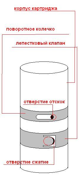

Сообщение #58688 » 14.08.2009 09:53
Или же рядом с отверстием 2 сделать еще одно отверстие и придумать какойнибудь клапан. Допустим на сжатие лепестковый чтобы перекрывал его при обратном ходе, а на отскок просто перекрываемое отверстие. Поворотом шайбы можно перекрывать отверстие и регулировать отскок. Рисовать то классно а вот реализовать бы :)
Ну и приэтом естественно локаут работать не будет так как он должен быть закрыт постоянно!
