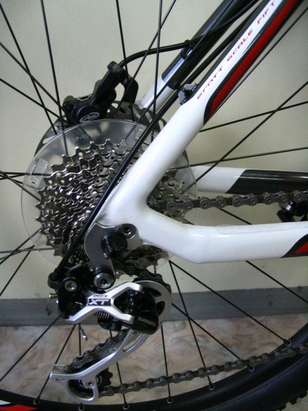

Новая ХТ "шэдоу" хорошая перекидка, но все равно она мне что то напоминает. пришел восьмой год и теперь есть возможность. так сказать пощупать
